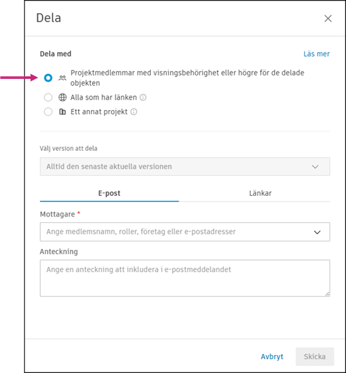

  2. Välj Projektmedlemmar med enbart visningsåtkomst eller högre för att e-posta eller kopiera länkar till filer eller mappar.
    Dela-modal för att välja projektmedlemmar
  3. (Endast för filer) Välj ett av följande versionsalternativ:
    • Alltid den senaste aktuella versionen.
    • Endast den version som är aktuell vid delningstillfället.
  4. Välj en av dessa metoder för att dela:

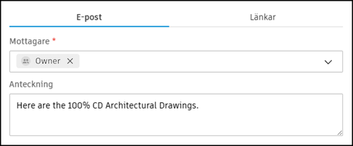

    • E-post: Skicka ett e-postmeddelande med länkar till de valda filerna eller mapparna.
      Dela länk via e-post
      • Klicka på fliken E-post.
      • Klicka på fältet Mottagare.
      • Markera kryssrutorna bredvid en användare, en roll eller ett företag, eller börja skriva för att visa förslag.
      • Klicka på Spara när du har gjort dina val.
      • (Valfritt) Lägg till en anteckning att inkludera i e-postmeddelandet.
      • Klicka på Skicka.
