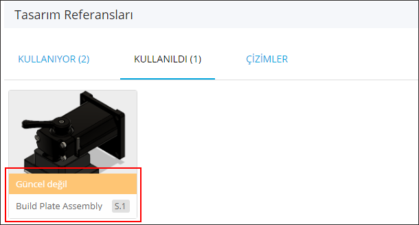

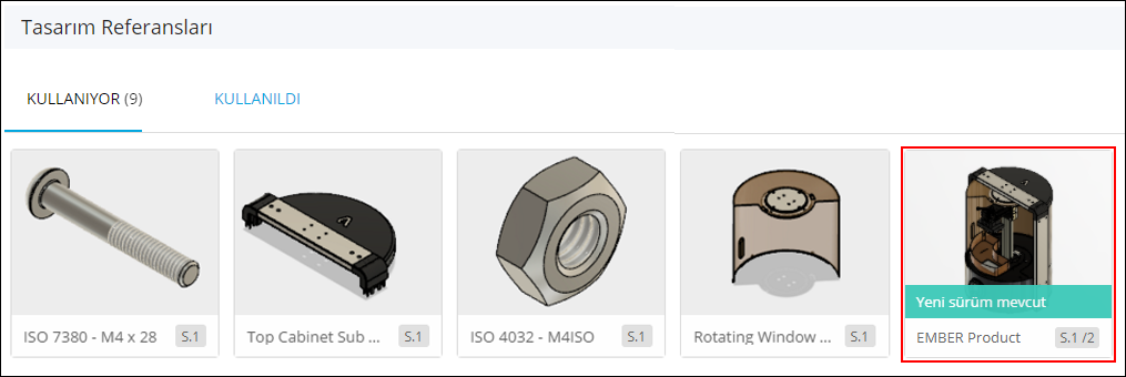

Bir Tasarım Referansı güncellendiğinde, Yeni sürüm mevcut veya Güncel değil olarak işaretlenir.
Yeni Sürüm Mevcut
Güncel Değil
