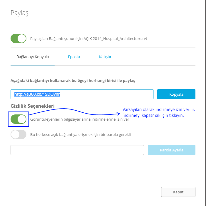

Tasarımınızı Fusion Team projenizin dışındaki paydaşlarla veya iş arkadaşlarıyla paylaşmak istediğinizde Paylaş özelliğini kullanın. Dosyaları paylaşmak için 3 yöntem kullanabilirsiniz:
- Dosyaya bağlantıyı paylaşma
- E-posta
- Dosyayı bir web sitesindeki veya blogdaki HTML içeriğine katıştırma
Varsayılan olarak, paylaşılan bağlantılar için İndir seçeneği açık durumdadır. Bu özelliği kapatabilirsiniz. Ayrıca dosya için bir parola belirleyebilirsiniz.
Not: Şu an için İndir seçeneği sadece CAD dosyaları için kullanılabilir. Office ve PDF dosyaları, PDF görüntüleyicisinde açılır ve İndir seçeneği kapatılmış olsa bile indirilebilir.
