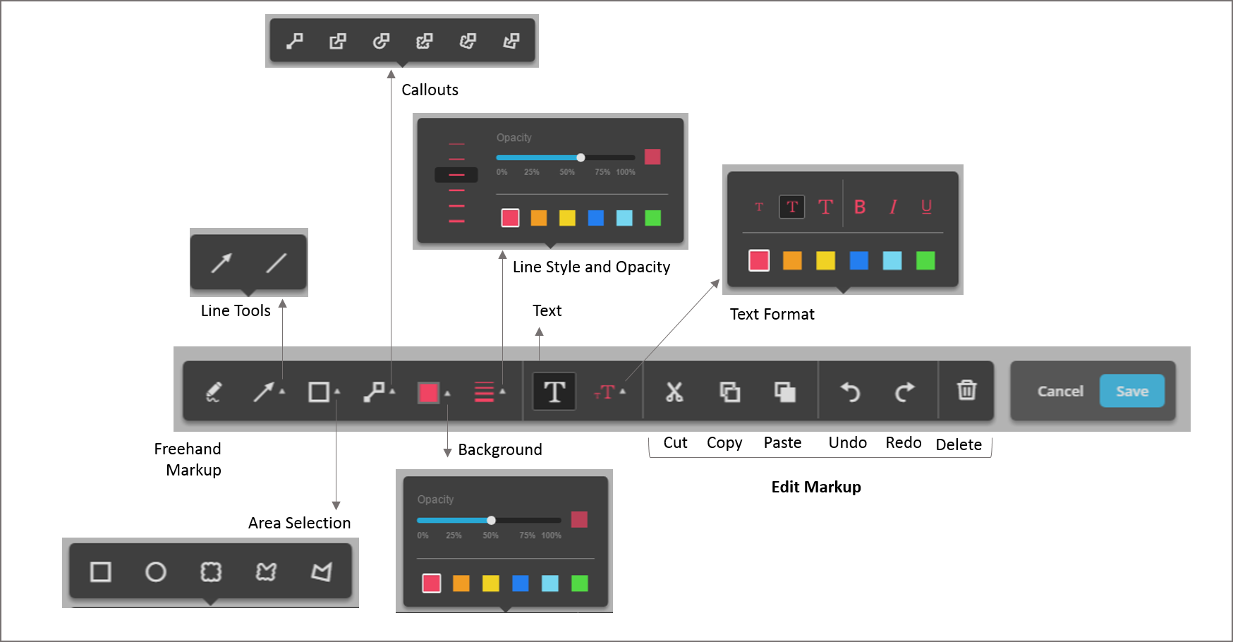

İşaretleme'ye tıkladığınızda, görüntüleyici İşaretleme Modu'na girer ve bir işaretlemeyi kaydedene veya iptal edene kadar bu modda kalır. İşaretlemeler yorum olarak kaydedilir ve bakış açınızın bir anlık görüntüsünü içerir. Böylece herkes tasarımı hangi bağlamda işaretlediğinizi anlayabilir. Diğer Görüntüleyici araçları İşaretleme Modu'nda kullanılamaz. İşaretlemeye tıklamadan önce, modelin veya parçanın istediğiniz açıdan görüntüsüne sahip olduğunuzdan emin olmak için Görüntüleyici araçlarını kullanın.
İşaretleme araç çubuğunda aşağıdaki araç türleri yer alır:
  • Serbest Çizim
  • Çizgiler
  • Alan Seçimi
  • Bilgilendirmeler
  • Metin
  • Stilleri ve stillerin formatını değiştirmek için şunları kullanabilirsiniz:
  • Arkaplan
  • Çizgi Stilleri
  • Metin Formatı

Çizim araçlarını kullanmak için bir seçeneği belirleyin, tasarımda dilediğiniz yere tıklayın ve çizmeye başlayın. İşaretlemeyi kaydettiğinizde, işaret tasarıma eklenir.
Bilgilendirme eklemek için Bilgilendirme menüsüne tıklayın ve istediğiniz bilgilendirme seçeneğini belirleyin. Kullanılabilen Bilgilendirme seçenekleri şunlardır:
  • Nokta için metin
  • Dikdörtgen seçim için metin
  • Dairesel seçim için metin
  • Bulut seçimi için metin
  • Özel bulut seçimi için metin
  • Poligon seçim için metin
Aşağıdaki işaretleme türleri için arkaplan ve arkaplan opaklığı ayarlayabilirsiniz:
  • Alan Seçimi
  • Bilgilendirmeler
  • Metin
İşaretlemenizin rengini veya boyutunu değiştirmek için (1) Çizgi Stili araçlarını seçin > (2) Renk, genişlik ve opaklık ayarlayın. Bu seçimler, siz değiştirmediğiniz sürece tüm işaretleme araçları için geçerli kalır.
Bu seçeneklerin arkaplan rengini beyaz olarak ayarlamak istiyorsanız opaklığı sıfıra indirin.
Metin kutusu oluşturmak için Metin aracını seçin ve ekranda dilediğiniz bir yere tıklayın. Metin kutusuna metin girin.
