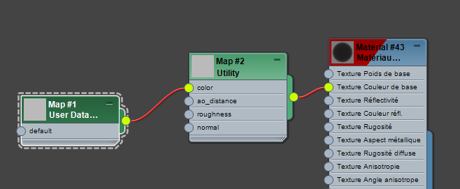

  1. Dans l'éditeur de matériaux, ajoutez un matériau physique à la vue active et appliquez-le à l'objet de nuage de points.
  2. Ajoutez un nœud de données utilisateur Arnold et un nœud d'utilitaire Arnold à la vue active.
  3. Connectez la sortie du nœud de données utilisateur à l'entrée de couleur d'utilitaire.
  4. Dans le champ Attribut du nœud de données utilisateur, entrez couleurs.
  5. Connectez le nœud d'utilitaire à l'entrée de texture de couleur de base du matériau physique.
Cette option donne aux objets de nuages de points un aspect similaire à celui obtenu avec le matériau par défaut et permet en outre d'activer l'objet pour répondre à l'éclairage de la scène. Notez cependant, que les ombres intégrées à la capture d'origine sont conservées.

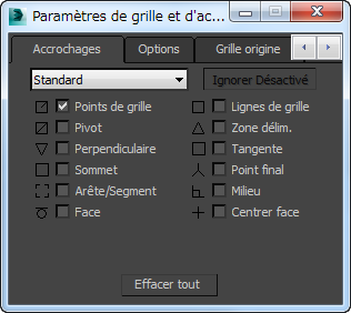

  4. Dans la barre d'outils principale, cliquez sur Accrochage 3D pour activer l'accrochage, puis cliquez dessus avec le bouton droit de la souris pour ouvrir la boîte de dialogue Paramètres de grille et d'accrochage.
    Par défaut, la boîte de dialogue s'ouvre dans le panneau Accrochages avec la catégorie Standard active et l'option Points de grille activée.
  5. Désactivez l'option Points de grille, puis cliquez sur Standard et sélectionnez des objets nuage de points dans la liste déroulante.
  6. Dans la catégorie Objets nuage de points, activez l'option unique : Sommet de nuage de points. Fermez la boîte de dialogue.

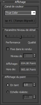

Panneau déroulant Affichage
Canal de couleur
Il s'agit de la méthode de coloration des données de nuages de points dans les fenêtres et la sortie de rendu. Choisissez l'une des options suivantes dans la liste déroulante :
  • True Color affiche les couleurs d'origine dans le fichier de nuages de points. En général ces couleurs sont assez fidèles à celles de l'objet de la scène numérisée. Il s'agit du canal de couleur par défaut.
  • Rampe Élévation applique un dégradé de couleur provenant d'une textureRampe dégradé à l'objet de nuage de points. Le point le plus à gauche du dégradé correspond à la partie inférieure de l'objet de nuage de points et le point le plus à droite du dégradé correspond à la partie supérieure de l'objet de nuage de points.
    Pour modifier la valeur par défaut de la texture de niveaux de gris, cliquez sur le bouton Rampe dégradé situé au-dessous de la liste déroulante. Cette action ouvre le navigateur de matériaux/maps qui vous permet d'appliquer une texture différente ou de choisir la texture actuelle (dans la zone Matériaux de scène) à modifier. Vous pouvez appliquer n'importe quelle texture, mais seule la texture Rampe dégradé est utile dans ce contexte.
    Conseil : L'option Rampe Elévation peut être utile pour la visualisation des hauteurs relatives de la zone balayée pour l'analyse. Par exemple, vous pouvez appliquer un dégradé sur un terrain pour voir les zones de drainage de l'eau (la plus élevée) et celles où l'eau s'accumule (la plus bas). Plus le dégradé que vous utilisez est contrasté, plus vous verrez facilement les zones du haut.
    Vue de dessus d'un nuage de points d'un terrain avec une rampe d'élévation signalant les hauteurs relatives des différentes zones
    L'élévation la plus basse est en rouge et la plus élevée est en bleu.
  • Rampe Intensité applique une texture à partir d'une texture Rampe dégradé à l'objet de nuage de points en fonction des valeurs de luminance de la couleur d'origine du nuage de points. Le point le plus à gauche du dégradé correspond aux zones les plus sombres de la couleur d'origine de l'objet de nuage de points et le point le plus à droite correspond aux zones les plus lumineuses de l'objet de nuage de points.
  • Rampe Normale applique une couleur similaire à celle d'une texture Relief normal à l'objet de nuage de points. La couleur de chaque point dépend de sa normale.
  • Couleur unique applique une couleur unie à l'objet de nuage de points. Pour modifier la couleur, cliquez sur l'échantillon de couleur au-dessous de la liste déroulante.

Choisissez la manière dont les points du nuage sont affichés :
  • En tant que Pixel Chaque point visible dans le nuage s'affiche comme un point de couleur ou pixel unique. Le paramètre numérique sert de multiplicateur de la taille de pixel. Plus la valeur de multiplicateur est élevée, plus le point est large.
  • Echelle réaliste affiche la taille des points et vous permet de la définir avec le paramètre Echelle de l'unité d'affichage.
L'illustration suivante représente un modèle de nuage de points dont le paramètre Niveau de détail (performances) est au plus bas, avec trois valeurs différentes En tant que pixel. Notez que les valeurs En tant que pixel les plus faibles permettent de voir "à travers" la surface la plus proche des surfaces sous-jacentes.
1 : en tant que pixel = 0,5
2 : en tant que pixel = 1,0
3 : en tant que pixel = 4,0
Conseil : Un moyen d'obtenir de bonnes performances avec un objet apparemment solide consiste à utiliser un paramètre Affichage du point relativement élevé avec un paramètre Niveau de détail faible.
