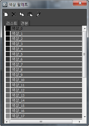

리스트 패널
색상을 이름과 함께 팔레트에 표시합니다.
