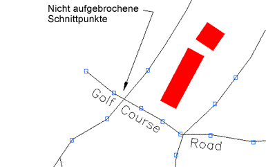

Verwenden Sie Kreuzende Objekte brechen, um nach Objekten zu suchen, die einander ohne Knoten an der Kreuzung schneiden. Anschließend können Sie diese kreuzenden Objekte brechen und an der Kreuzung einen Knoten erstellen. Mit diesem Vorgang wird ein komplexes System von Linien, Bogen, Kreisen und Polylinien an den Kreuzungen in einzelne, eindeutige Objekte aufgebrochen.
Die Verwendung dieses Vorgangs ist besonders beim Erstellen einer Netztopologie oder bei der Verwendung von topografischen Konturlinien vorteilhaft. Das erste Beispiel zeigt vier lineare Objekte in einer Netztopologie, die als zwei lineare Objekte digitalisiert wurden. Nach Verwendung der Funktion Kreuzende Objekte brechen werden aus den linearen Objekten vier separate Objekte, die sich an einem gemeinsamen Punkt schneiden.
