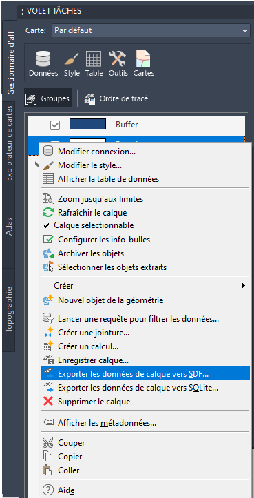

  1. Dans le Gestionnaire d'affichage, cliquez avec le bouton droit de la souris sur le calque Parcels.
  2. Cliquez sur Exporter les données de calque vers SDF.
    Cliquez avec le bouton droit de la souris sur le calque Parcels pour l'exporter.
  3. Indiquez le nom et l'emplacement du fichier, puis cliquez sur Enregistrer.
    Vous pouvez, par exemple, le nommer ConstructionParcels pour le distinguer de l'autre fichier de parcelles.
