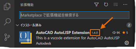

- Visual Studio Code で、[File]メニュー > [Preferences] > [Extensions]を選択します。
- [Extensions]ビューで、[Search]ボックスのテキストをすべてクリアします。
- [INSTALLED]セクションで、リスト内の AutoCAD AutoLISP Extension を探します。
Extension のバージョン番号が、名前の横に表示されています。

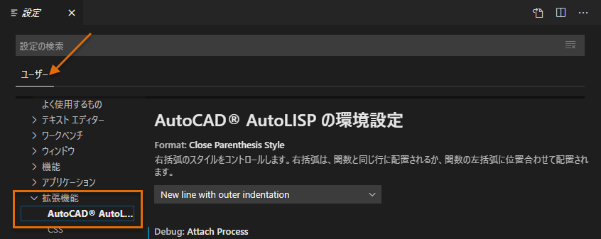

- Visual Studio Code で、[File]メニュー > [Preferences] > [Settings]を選択します。
- [User]タブで[Extensions]を展開し、[AutoCAD AutoLISP Configuration]をクリックします。

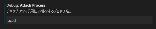

- [Debug: Attach Process]テキスト ボックスに、次の太字で示された値のいずれかを入力します。
- (Windows) acad
- (Mac OS) AutoCAD
注: プロセス名では大文字と小文字が区別されるため、acad または AutoCAD は ACAD または autocad と同じではありません。

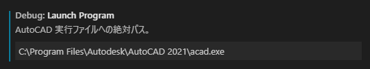

- [Debug: Launch Program]テキスト ボックスに、AutoCAD 実行ファイルの絶対パスを入力します。
絶対パスは、インストールされている AutoCAD のリリースとプラットフォームによって異なります。
- (Windows) "C:¥Program Files¥Autodesk¥AutoCAD 2022¥acad.exe"
- (Mac OS) "/Applications/Autodesk/AutoCAD 2022/AutoCAD 2022.app/Contents/MacOS/AutoCAD"

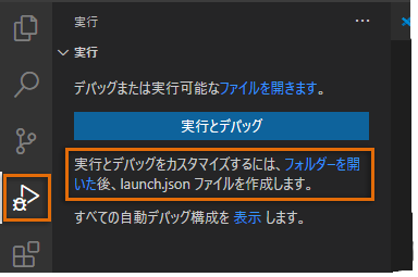

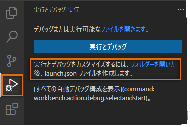

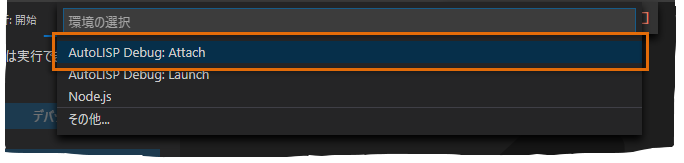

- Visual Studio Code の[Activity]バーで、[Debug]をクリックし、次に[Create launch.json File]をクリックします(または、[Debug]メニュー > [Open Configurations]をクリックします)。
- [Configurations]メニューから[AutoCAD AutoLISP Debug: Attach]を選択します。
AutoLISP Debug: Attach 環境設定を含む launch.json という名前の新しいファイルが、現在のエディタ ウィンドウで開きます。

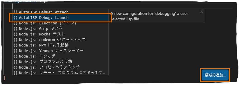

- エディタ ウィンドウの右下コーナーで[Add Configuration]をクリックし、次に表示されたリストから[AutoLISP Debug: Launch]を選択します。
- launch.json エディタ ウィンドウで、インストールされている OS に基づいて、次の変更を加えます(編集例では太字で示されています)。
- AutoLISP Debug: Launch 環境設定の Path 属性は、AutoCAD 実行可能ファイルへの絶対パスに更新する必要があります。
- AutoLISP Debug: Attach 環境設定の Process 属性は、AutoCAD アプリケーションのプロセス名に更新する必要があります。
- 必要に応じて、AutoLISP Debug: Launch 環境設定の Params 属性を更新して、AutoCAD アプリケーションが起動されたときに使用するコマンド ライン スイッチを指定することができます。
