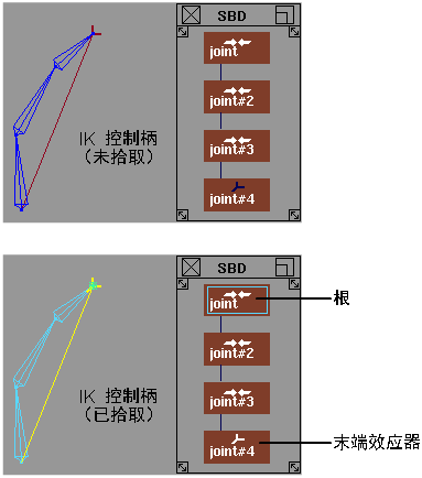

  3. 单击 IK 控制柄,使其处于激活状态。下图说明了 IK 控制柄在建模视图(左侧)和 SBD 窗口(右侧)中的显示。
