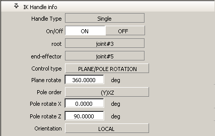

也可以通过拾取 IK 控制柄并使用
和“Rotate”工具(“Transform”>“Rotate”
)来控制平面坐标轴的旋转。
Plane and Pole – 在某些情况下,将平移选项和平面旋转选项结合使用可能会导致 IK 解发生不受控制的翻转。该设置为 IK 控制柄提供了高级而专业的控制,可以避免发生这种情况。设置“Pole rotate X”和“Pole rotate Y”值(在“Information Window”的“IK Handle info”部分)可以修改骨骼的平面,同时使极点相对于骨骼平面的方向保持不变。
Local – 此选项允许您控制相对于根关节控制柄的方向。
World – 此选项允许您控制世界空间中的控制柄方向。这表示控制旋转平面的 IK 控制柄可以在世界空间中固定,而不是相对于根关节。在创建了 IK 控制柄之后,还可以从“Information Window”中设置此属性。

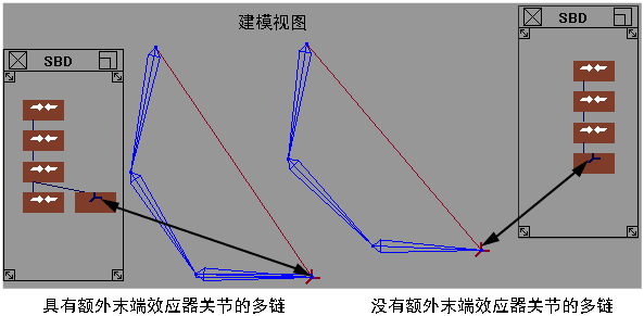

如下图中所示,此选项会在 IK 控制柄旁边额外创建一个关节节点。
