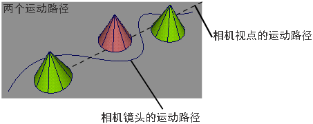

至少需要一条曲线才能使用“Autofly”工具。如果只使用了一条曲线,该曲线必须是相机镜头的运动路径。在整个动画中,相机视图始终保持在相机的正前方。这可能正是您所希望的。如果您不需要该效果,而是希望在整个动画中控制相机视图,至少需要有两条运动路径曲线。

在下一个图中,将另一条曲线指定为相机视图的运动路径。在这种情况下,无论相机在取景孔运动路径上的哪个位置,相机在圆锥体之间迂回前进时,视图始终指向圆锥体。
