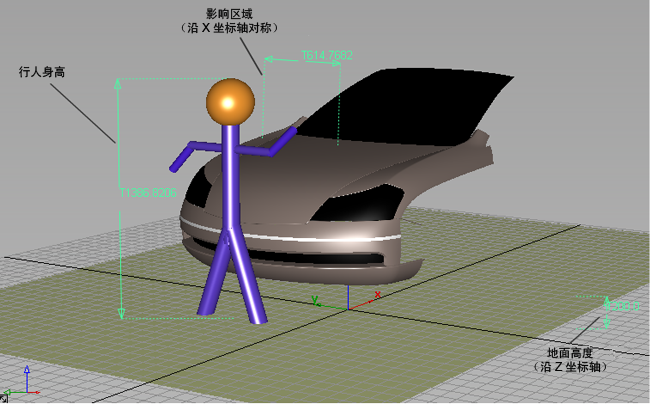

输出为一阶曲线(多段线),该曲线位于引擎盖上,并指示给定身高的行人的头顶会撞击选定曲面的位置(如果行人被车辆撞击并倒在引擎盖上)。跨距数与控制窗口中“Impact Curve Samples”的值相对应。

我们假设 Z 轴是垂直轴,且汽车的中心线沿着 X 轴(请参见上面的插图)。
地平面位置(使用当前单位的沿着 Z 轴的高度)默认为 Z = 0。
距定义撞击区域的中心线的距离(沿着 Y 轴)。这将成为由输出曲线涵盖的范围。默认值为 +/- 600 毫米。
使用当前单位的行人的身高。默认值为 1250 毫米。
为输出曲线计算的点数。由于曲线是一阶的,这也会与跨距数相对应。
