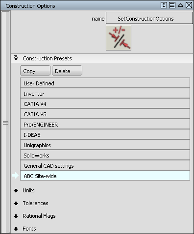

或者,可以将该文件复制到某个共享网络位置,以便所有用户可以访问同一构建预设。(请参见访问某个网络上的站点范围的构建预设。)
ConstructionPresets 文件的第一行指定 Alias 启动时使用的默认预设。如果您不希望所有用户都使用相同的构建选项启动,请删除此行。
现在,新的构建设置成为默认值,无法对其进行编辑。
如果管理员已将构建预设文件放置到某个共享网络位置(请参见设置站点范围的构建预设),请按以下步骤访问:
构建选项设置默认为网络上构建预设文件中的设置。这些构建预设无法进行编辑。
如果未设置环境变量,Alias 会在用户自己的系统中通常的位置查找站点范围的构建预设文件。
如果管理员更改了网络上的构建预设文件,则每个用户都必须重新启动 Alias 才能看到“Check Model”窗口和“Construction Options”窗口中的更改。

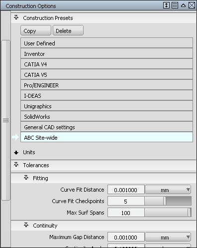

希望编辑或删除原始 CAD 软件包预设。
您无法编辑或删除原始 CAD 软件包预设。如果您需要更改某个预设集,请使用“Copy”按钮创建您要编辑的预设集的一个副本,然后编辑该副本。
