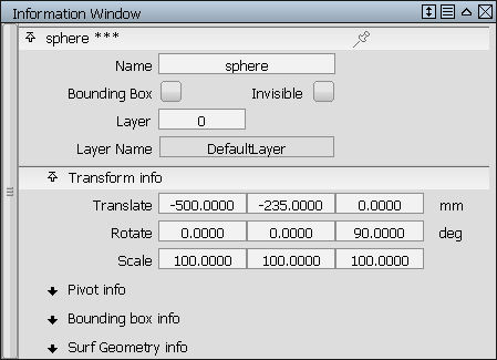

可以在信息窗口(“Windows”“Information”“Information Window”)中编辑变换值:

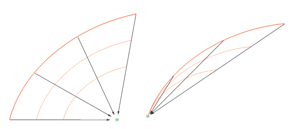

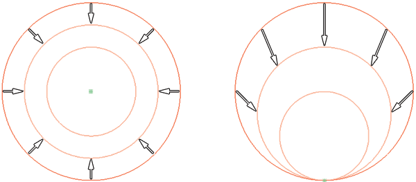

Pivot Point – 轴心点是 Alias 工作流的重要组成部分。可将轴心点放置在相应的位置以适应所需的变换。每个节点都有自己的轴心点。有时需要对节点或节点组进行分组以提供不同类型的变换或多个级别的变换。
这些对象的缩放方式取决于其轴心点位置。
