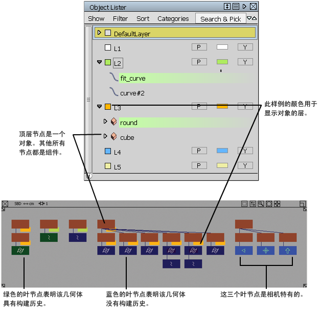

Alias 将其领域中的几乎所有项表示为对象和组的层次结构的各个部分。与构成层次结构的其他所有板块一样,每个终端板块(代表几何体)都是一个节点。节点可以与其他节点结合形成更复杂的对象,多个子组可以形成较大的子组,较大的子组又可以形成更大的对象组,依此类推。每个节点都可以拥有关联的附加信息,供变换和制作动画时使用。
您可以看到该对象层次结构在“Object Lister”窗口和场景结构图“(SBD) 窗口”中的表示方式。

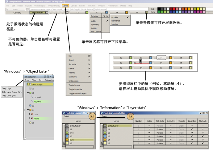

“Object Lister”窗口和“SBD 窗口”非常有用,可用于选择数据、进行组织、成组、解组以及指定到各层或指定材质球。
可以分层组织对象,这样可以提高工作效率。可以将层设置为“Reference”(数据可见,但采用灰色显示,并可以捕捉到该数据)或“Inactive”(数据采用灰色显示,但无法捕捉到该数据)。
使用“Layer Symmetry”可显示所构建的对称模型的另一半。若要更改对称的平面,请使用“Layers”
“Symmetry”
“Set Plane”。若要将对称模型转换成几何体,请使用“Layers”
“Symmetry”
“Create Geometry”。这非常有用,例如可用于创建完整的模型以供 CAD 或 STL 导出。
