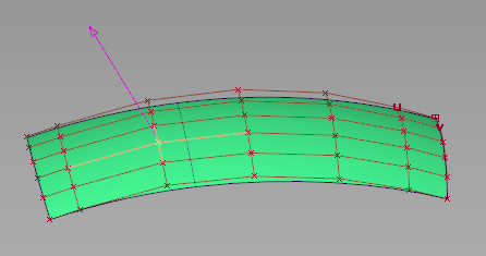

沿着或平行于任意向量移动 CV
  1. 双击“Control Panel”>“Transform CV”
  2. 在“Transform CV”控制窗口中:
    • 从“Transform”菜单中选择“Move”。
    • 从左侧的“Mode”菜单中选择“PROJ”以捕捉到向量并沿着它移动,或选择“PARA”平行于向量移动,且不捕捉到它。
  3. 拾取要移动的一个或多个 CV。若要选择其他 CV,请按住 键并单击它们。
  4. 在外壳线、参考向量或参考平面上按鼠标键,然后拖动以约束 CV 移动。

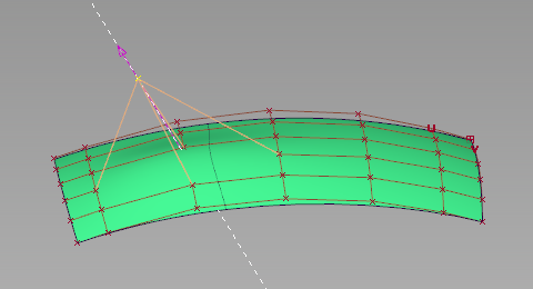

    使用“PROJ”模式沿向量移动 CV
注: 也可以使用热区界面在选项之间切换,以便减少鼠标在整个屏幕中移动的情况。
