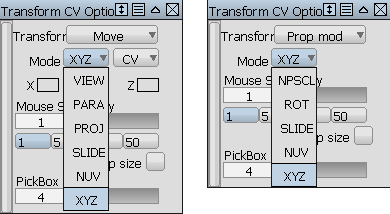

双击“Control Panel”底部的“Transform CV”
图标时,将显示以下控制窗口。
通过这些选项可以将 CV 和外壳线相对于其曲线或曲面移动,移动可以在视图平面中进行,可以沿某个给定的向量或参考平面,或者沿 X、Y 或 Z 方向进行。通过这些选项也可以相对于轴心点旋转或缩放 CV 和外壳线,以及移动该轴心点。
最后,通过它们,您还可以按不同的量来移动、旋转或缩放 CV,具体变化量取决于它们与主(或主要)CV 的接近程度。

只有当“Transform”设置为“Move”或“Prop mod”时,才显示左侧模式菜单。
左侧模式菜单用于控制操作,右侧模式菜单用于控制受操作影响的对象(CV 或外壳线)。
XYZ – 此模式沿 X、Y 和 Z 世界坐标轴移动 CV。鼠标键的操作方式与在“Transform”>“Move”(或“Transform”>“Modify”>“Proportional Mod”)工具中时相同。
SLIDE – 此模式将 CV 沿其各自的外壳线进行移动。对于“Prop mod”,只有主 CV 周围显示箭头。
NUV – 此模式分别使用鼠标左键、中键和右键沿法线或沿曲面上的 U 或 V 方向移动 CV。
以下三种模式仅适用于“Move”变换。
PROJ – 此模式沿外壳线、向量的方向移动 CV,或将移动限制在参考平面。
PARA – 此模式将 CV 平行移动到向量或外壳线上,而不进行捕捉。
以下两种模式仅适用于“Prop mod”变换。
ROT – 此模式相对于 CV 与中心“主要”CV 的接近程度来旋转 CV。
NPSCL – 此模式相对于 CV 与中心“主要”CV 的接近程度来对 CV 进行不成比例的缩放。
单击右侧菜单选择“CV”或“HULL”。右侧模式菜单控制操作影响的对象,左侧模式菜单控制操作。
当“Transform”设置为“Prop mod”时,由于此工具仅影响 CV,因此不会显示此菜单。
