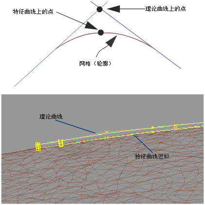

输出包括一条理论曲线,如果使用点方法,还将输出近似轮廓曲线。轮廓曲线总是尽可能位于网格上。理论曲线将在网格的两条边(跨轮廓曲线)延伸后的相交处绘制,通常位于网格之外。

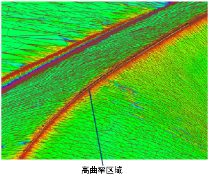

此时将显示高曲率区域,您可能要在其中定义理论相交(或轮廓)曲线。
“Show Curvature Evaluation”选项处于启用状态时,网格将使用曲率贴图进行着色显示。

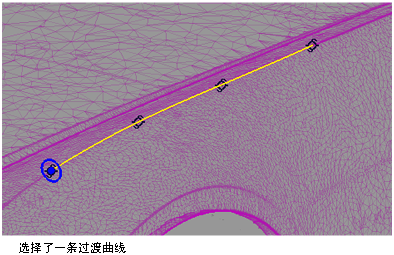

在曲线的起点处将显示一个蓝色半径操纵器。

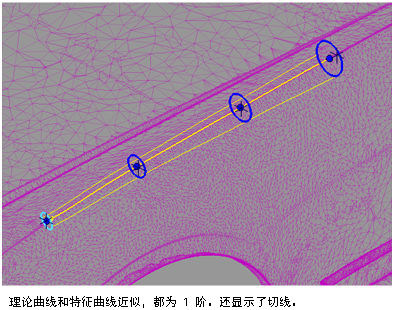

此时会生成一条 1 阶曲线:理论相交曲线。
切线以黄色绘制,显示管与网格的相交位置。这些切线有助于确保半径的大小足以包含整个过渡区域。

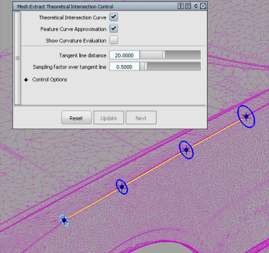

您还可以添加更多半径操纵器或更改选项窗口中的其他选项,然后单击“Update”重新进行计算。
每个点均带有一个蓝色半径操纵器,并且中心处有一个十字。可以通过选择该十字在轮廓中重新定位操纵器。

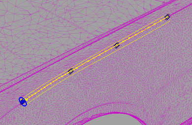

除理论相交曲线之外,还生成了近似轮廓曲线。两条曲线均为 1 阶。
您可以添加更多半径操纵器(通过单击轮廓曲线)或更改选项窗口中的其他选项,然后单击“Update”重新进行计算。
