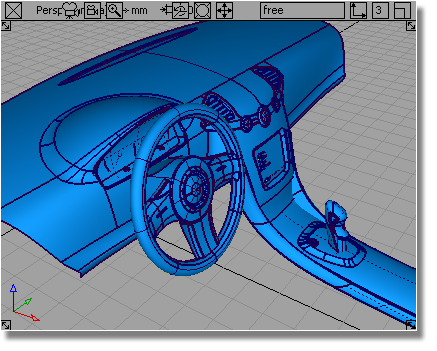

  1. 选择“Surface Edit”>“Orientation”>“Set Surface Orientation”

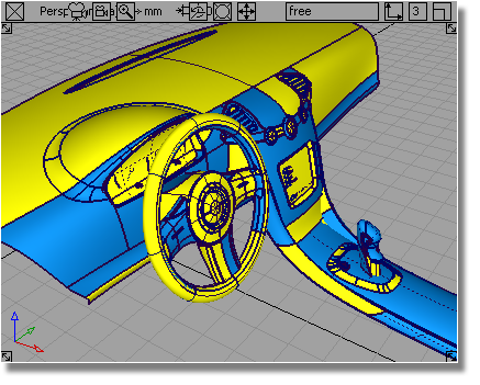

    场景中的所有曲面使用蓝色和黄色渲染。
    朝向相机的曲面渲染为蓝色;背离相机的曲面渲染为黄色。
  2. 更改曲面的方向:
    • 在曲面上单击鼠标左键,使其朝向相机。
    • 在曲面上单击鼠标中键(或按下 键同时单击鼠标左键),使其背离相机。
      注:
      可以单击曲面中的任意位置(不仅是线框)。
    曲面的颜色将立即发生更改。
  3. 如果要更改多个曲面,请围绕这些曲面绘制一个拾取框(使用上述对应的鼠标键)。
    将所有曲面定向为朝向相机后,场景中的所有曲面都应当为蓝色。
