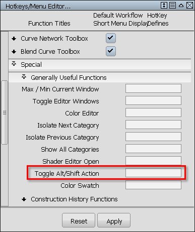

我们在“Hotkey Editor”(“Preferences”>“Interface”>“Hotkeys/Menu Editor”)中的“Special”>“Generally Useful Functions”下新增了一个名为“Toggle Alt/Shift Action”的功能。使用此功能,您可以定义一个热键来在“Perspective”视图中快速地切换“Azimuth/Twist”与“Tumble/Zoom”查看模式
