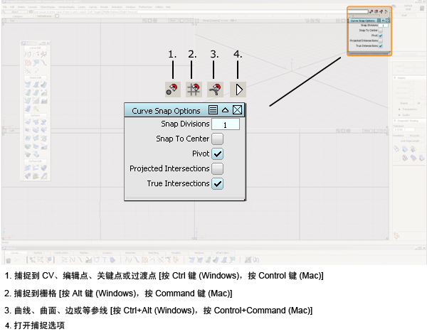

Alias 提供了与 Rhino 中类似的捕捉工具。
