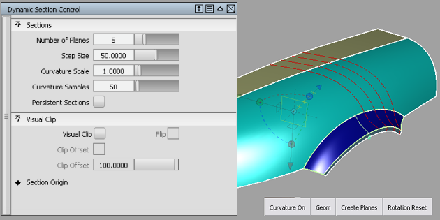

- 在选项框中设置“Number of Planes”(断面数)和“Step Size”(断面之间的间距)。
横断面以红线显示,并在对象上进行更新。

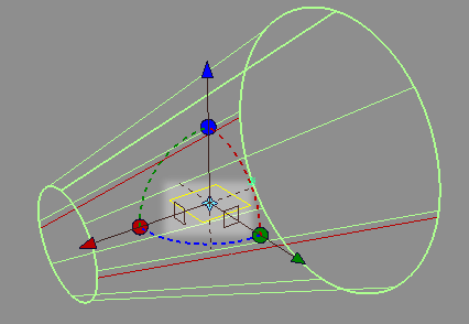

- 使用操纵器或在控制窗口的“Translate”和“Rotate”字段中输入特定值来设定剖切平面的方向。
更改这些值将会更新平面操纵器,调整平面操纵器同样也会更新这些值。
移动/旋转该平面后,横断面将更新。

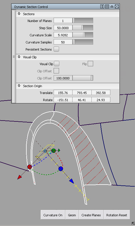

- 单击“Geom”按钮,基于横断面创建自由曲线。
- 单击“Create Planes”按钮,创建与剖切平面对应的构建平面。
- 单击“Curvature On”按钮,在断面上显示曲率曲率梳。若要更改曲率梳的缩放比例,请调整“Curvature Scale”设置。
- 单击“Rotation Reset”按钮,将剖切平面上的所有旋转重置为 0,并将断面与 X、Y 和 Z 坐标轴重新对齐。

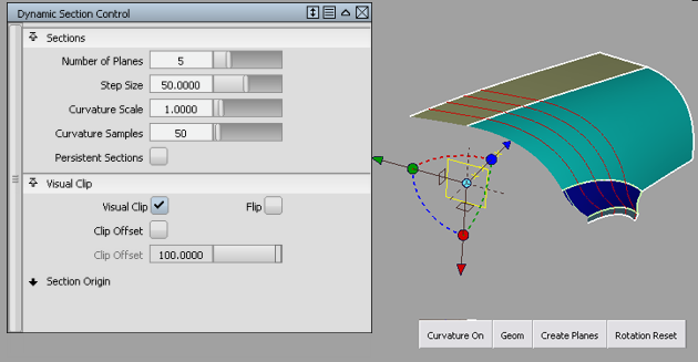

- 在控制窗口中启用“Visual Clip”,以便仅查看模型在剖切平面前面的部分。启用“Flip”,仅查看模型在剖切平面后面的部分。

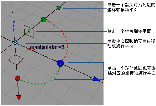

如何使用操纵器
剖切平面
- 拖动控制柄进行移动/旋转。
- 单击一个箭头将中心控制柄更改为自由移动控制柄,然后拖动中心控制柄自由移动平面。
- 单击球体或圆弧,将中心控制柄更改为自由旋转控制柄。然后拖动中心控制柄自由旋转平面。
- 单击一个框(方形)将该平面设置为与某个操纵器轴垂直。

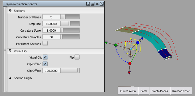

定义两个可视裁剪平面
您可以定义一个与主裁剪平面以一定距离平行的次可视裁剪平面。仅会显示模型中介于这两个裁剪平面之间的部分。
次平面始终受主平面位置和方向的影响。
- 选择曲面或网格
- 选择“Evaluate”>“Dynamic Section”
以打开选项窗口。
- 调整剖切平面的位置和方向。
- 启用“Visual Clip”选项。
显示的曲面/网格会根据当前平面的位置和方向进行裁剪。

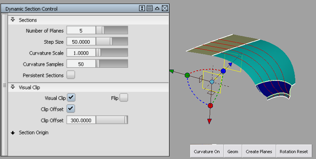

- 启用“Clip Offset”选项。
一个偏移平面随即显示,并且显示的曲面/网格根据次平面的位置和方向进行裁剪,仅保留模型中介于两个可视平面之间的部分。
- 使用“Clip Offset”滑块或单击并拖动偏移平面操纵器,调整第二个裁剪平面与第一个裁剪平面间的偏移距离。
裁剪区域将更新。
选项窗口中的滑块值和模型上的偏移平面操纵器都将更新,同步发生变化。

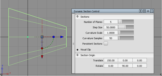

沿一个主轴在特定位置剪切断面
- 通过单击操纵器上的三个方形图标之一选择剖切平面的方向。
- 在相应的“Translate”字段中输入平面的 X、Y 或 Z 位置。
在 x = 150.0 处的预估断面剪切
