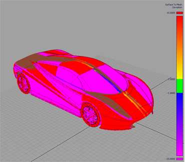

介绍如何将一组网格与一组 NURBS 曲面之间的偏差(距离)显示为曲面上的彩色错误贴图。介绍如何将两组网格或两组 NURBS 曲面之间的偏差(距离)显示为彩色错误贴图。
可以从该工具中选择参考层中的对象。
曲面上将显示偏差错误贴图,并显示颜色渐变(偏差渐变)。
此时将在第一组曲面上显示偏差错误贴图,并显示颜色渐变(偏差渐变)。
此时将在第一组网格上显示偏差错误贴图,并显示颜色渐变(偏差渐变)。

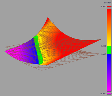

渐变中心的颜色(绿色)表示的是偏差值在“Acceptable Distance”范围之内的区域。渐变两端的颜色表示的是任一方向上的偏差值都高于某个最大值(“Ramp Distance”)的区域。如果偏差值介于这两个值之间,曲面将显示中间色,如渐变上所示。
可以按如下方式调整渐变上的颜色分布:
曲面上的偏差错误贴图将随之更新。
“Ramp Distance”是颜色渐变上显示的曲面和网格之间的最大距离。该值应始终大于“Acceptable Distance”。
在翻转视图或进行其他视图操作过程中,偏差错误贴图将保持不变。对几何体进行修改时,错误贴图也会随之更新。
