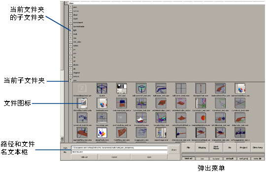

您可以选择使用标准的 Windows 文件浏览器或 Alias 文件浏览器打开、保存和处理文件。
若要使用 Alias 文件浏览器,请执行下列操作:
首次打开文件浏览器时,只显示路径和文件名文本框。要显示完整浏览器,请单击“Show List”。
