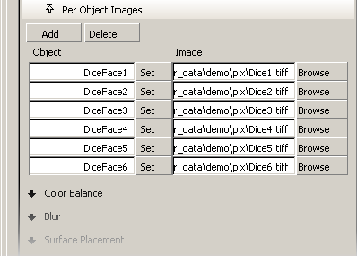

“Per Object Images”部分允许您创建一个将图像文件链接到对象的列表,这样不同的对象可以使用相同的材质球和“File”纹理,而使用不同的图像文件。在渲染过程中,会检查此列表。如果该对象在该列表上,则会使用相应的图像文件。如果该对象不在该列表上,则会使用默认的“Image”(在“File Texture Parameters”下)。
如果默认的“Image”字段为空,则仅会为“Per Object Images”列表中的对象创建纹理。相反地,您可以通过将特定对象放置到“Per Object Images”列表中并将“Image”字段保留为空,来关闭它们的 File 纹理。必须仍将该材质球指定给“Per Object Images”列表中的对象。
使用“Per Object Images”的“File”纹理有时被称为超级纹理。
此功能的两个显著用途是 Alias 绘图和转化实体纹理。在这两种情况下,您需要创建跨几个细分面片的单一纹理的外观。必须使用单独的图像文件;但是,使用“Per Object Images”列表,您只需一个材质球。“Per Object Images”列表中的图像文件不会显示在“Multi-lister”中。
请将一个空白行添加到“Per Object Images”列表中。
在“Per Object Images”列表中删除活动(以白色亮显)行。要使行成为活动的,请在它上面单击一次。
