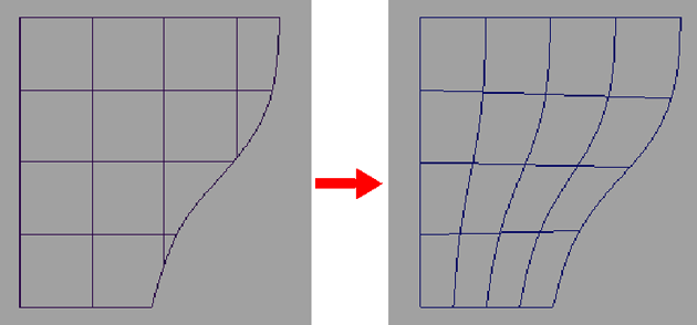

将修剪曲面转化为具有相同形状的未修剪曲面
尝试重塑 NURBS 曲面,使其实际形状与其修剪形状相似。
  1. 选择“Surface Edit”>“Trim”>“Trim Convert”
  2. 单击修剪的四边曲面。
    注:
    “Trim convert”工具最适用于将修剪曲面的形状与未修剪曲面的形状匹配。大多数情况下,无法进行精确匹配。
    提示:
    启用“Show Edge Deviations”“Show Surface Deviations”选项,将偏差标注连接到生成的曲面,查看新曲面与原始曲面的差异程度。
