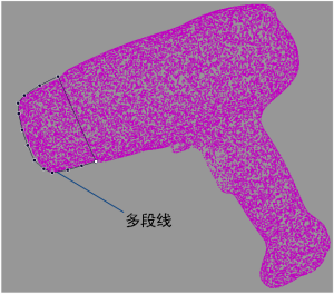

  2. 在工具箱中选择“Mesh”>“Mesh Partitioning”>“Mesh Subset”
  3. 使用鼠标左键单击,以放置用于定义要拆分的区域的点。创建一个区域至少需要三个点。
    注:
    若要修改点的位置,请单击并拖动该点。若要在某处添加新点,请在任意两点之间的线上单击。
    注:
    若要完成该区域的创建,必须保持视图不变。如果修改了视图,则多段线区域也将消失。

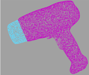

  4. 完成该区域的创建后,单击屏幕右下角的“Select”
    拾取的三角形将亮显。

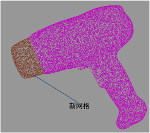

  8. 定义了所有所需区域之后,请执行下列操作之一:
    • 单击“Subset”按钮分割所有选定区域,并使其成为一个新的网格对象。
    • 单击“Delete”按钮分割所有选定区域并立即删除这些区域。
