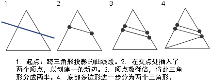

    此时会沿投影曲线边界分割三角形而创建单个组件(请参见下图)。

    子网格上新边的平滑度与输入曲线的平滑度相同。
    注:
    对网格进行了分割后,即使使用了“Mesh”>“Mesh Partitioning”>“Mesh Merge” 工具将逻辑曲面合并为一个网格,分割三角形也无法再次熔合成为一个三角形。
