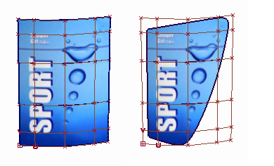

图形文件(在左侧显示)使用标准格式,如 .tif 或 .jpg。它可以贴图到曲面(在右侧显示)上。
图形文件沿着曲面的 U 和 V 方向生成最终结果。如果对曲面进行了修剪,则图形将显示在曲面的可见部分。

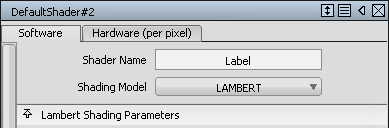

  1. 单击默认材质球将其选中。然后,选择“Copy Current Shader”工具创建第三个材质球。

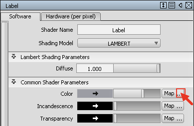

  2. 双击新材质球的图标。将“Shader Name”更改为“Label”,并将“Shading Model”设置为“LAMBERT”,使标签表现为无光泽的纸张。
    请勿更改材质球的颜色。相反,将标签图形映射到“Color”通道上。图形图像将取代默认的灰色。
映射颜色通道

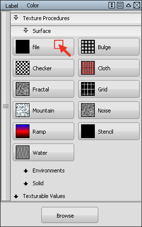

  1. 在“Label”材质球编辑器中,单击“Color”参数旁边的“Map”按钮。
  2. 此时将出现“Texture Procedures”窗口。选择“Surface”>“File”纹理。

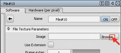

  3. 此时“File Texture”编辑器将打开。选择“Image”部分旁边的“Browse”按钮
    此时将打开文件浏览器。若要检索包含标签图像的文件,请导航至“CourseWare\pix”目录。

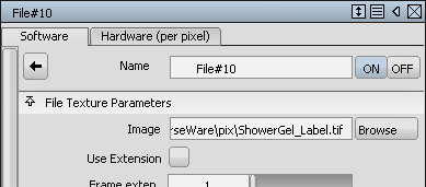

  4. 选择“ShowerGel_Label.tif”图像。
    标签文件的路径名显示在“Image”部分中。
    保持编辑器窗口在屏幕中处于打开状态,稍后将通过此窗口修改标签的位置。

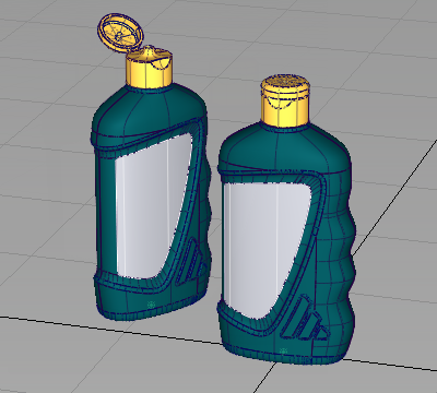

    现在,将标签材质球指定给标签曲面。
  5. 使用“Layer”下拉菜单拾取标签曲面。
  6. 使用“Visualize”面板中的“Assign”图标将 Label 材质球指定给标签曲面。

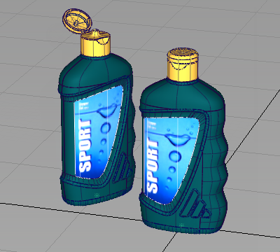

  7. 标签图形现在显示在标签曲面上。
  8. 选择“Pick”>“Nothing” 取消对曲面的选择。

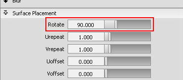

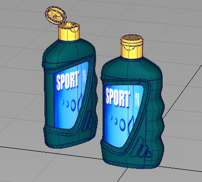

  9. 可以在纹理编辑器窗口的“Surface Placement”部分中修改标签的位置。
    在“Rotate”部分,键入 90 度查看标签位置的变化。
  10. 将标签旋转重新设置为零度,以获得正确的标签视图。

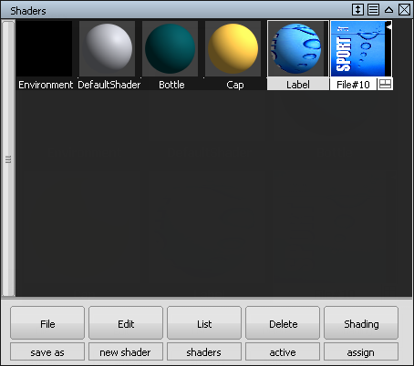

    若要查看如何将标签图形应用于材质球,请选择“Render”>“Multi-lister”>“Shaders”。除了“Visualize”面板外,还可以使用“Multi-lister”处理材质球。(在下一部分中,将使用“Multi-lister”来设置灯光。)
    在“Multi-lister”中,可以看到标签图形显示为连接到 Label 材质球的 File 纹理

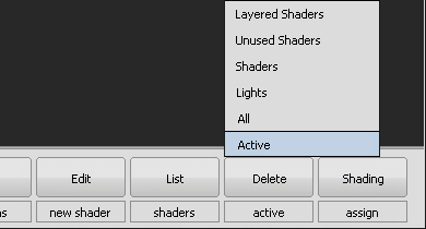

    若要删除标签图形,可以在“Multi-lister”中将其选中,然后使用“Multi-lister”菜单上的“Delete”>“Active”
    注:
    请勿使用主菜单中的“Delete”>“Active”。此命令会删除在场景中选择的任何几何体。
