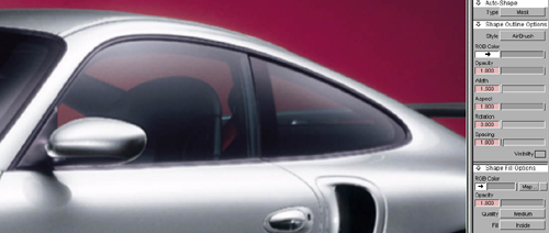

在此示例中,我们将创建一个遮罩形状来保护此图像的侧面玻璃区域。
从此刻起,所有 Alias 曲线创建工具都将在当前层上创建遮罩形状。

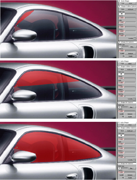

在此示例中,我们将使用 CV 曲线工具创建遮罩形状。
当您放置 CV 点以定义曲线时,图像层遮罩会自动更新以形成一个封闭的遮罩区域。

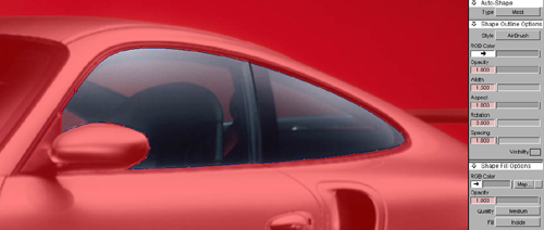

通过在“Paint Panel”的“Shape Options”部分中将“Fill”设置为“Inside”或“Outside”,可以创建这些遮罩区域。这与在“Canvas Layer Editor”中使用“Edit”>“Invert Layer”具有相同的效果。
