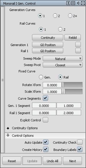

“Rail Surface”工具的使用过程包括多个可选步骤,具体取决于“Rail Surface Control”窗口中的设置。
- 从工具箱中选择“Surfaces”>“Swept Surfaces”>“Rail Surface”
,或双击其图标。 此时会出现“Rail Surface Control”窗口。
- 确保选中“Create History”。
您基本上一直都需要使构建历史处于启用状态。这样,您便可以在扫掠曲线后更改设置。
此示例使用下列设置。

- 在“Rail Surface Control”窗口中,将“Rail Curves”设置为 2。
将“Generation Curves”设置为要使用的形状曲线数:
- 选择 1,沿轨道扫掠一条曲线。
- 选择 2,沿轨道从一条形状曲线过渡到另一条形状曲线。
- 选择 2+,沿轨道过渡一系列形状曲线。

- 在“Rail Surface Control”窗口中:
- 将“Generation Curves”设置为 1。
- 将“Rail Curves”设置为 1。
- 将“Sweep Pivot”设置为“Off Curve”。
- 选择“Auto Update”。

- 在“Scale Xform”字段中,输入您希望形状曲线在沿轨道曲线行进时的增长系数。
例如,如果输入 2,则形状曲线在行进距离达到轨道曲线的长度时将增长一倍。如果输入 0.5,形状曲线将收缩一半。
