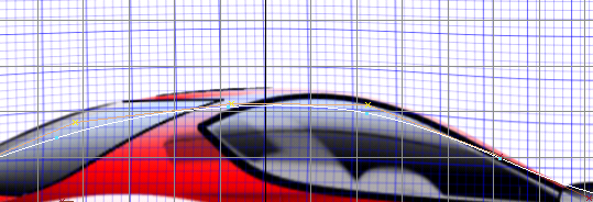

    扭曲图像时,“Paint Control”面板上将出现一个新部分。
注意车顶线移动处的栅格变形。

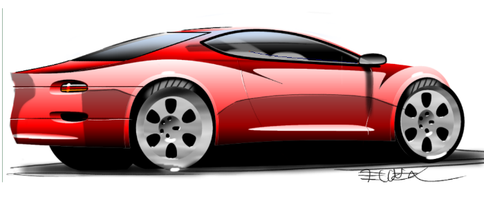

扭曲草图图像
  1. 导入要在绘画层编辑器中调整的图像(“File”>“Import”>“Canvas Image”),或拾取要在绘画层编辑器中调整的层。

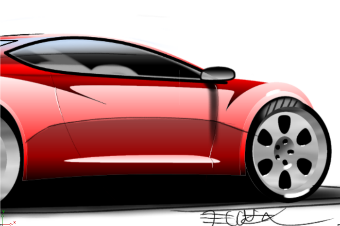

    在此示例中,假定您希望使此汽车的前面更小并缩短轴距。通常这将意味着重新绘制完整的图像,这很耗时且很乏味。

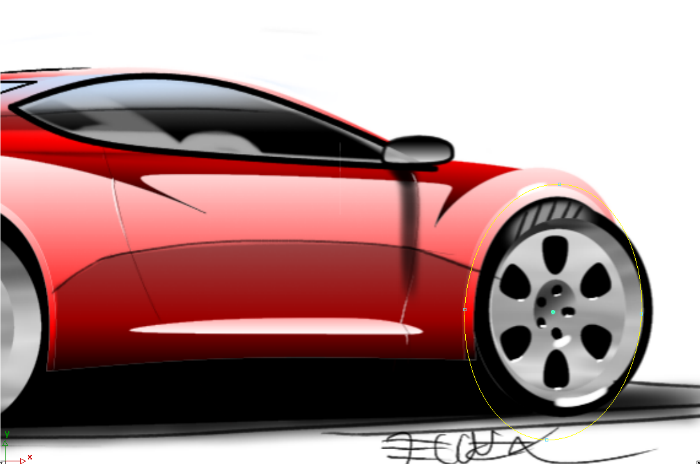

  2. 放大关注区域。

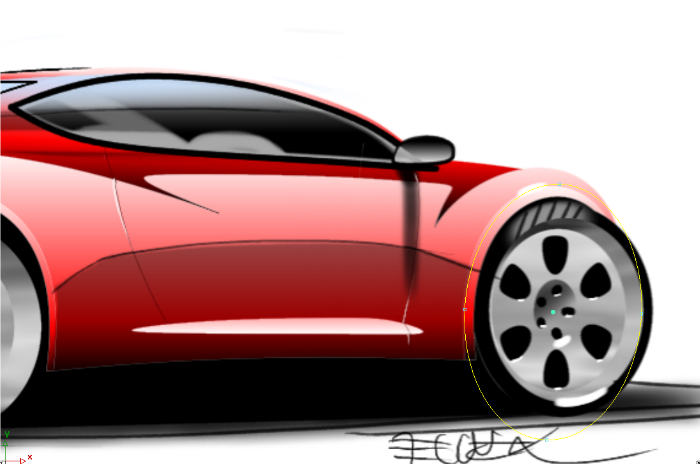

  3. 使用任何曲线创建工具来定义扭曲区域。在此示例中,我们已创建一个简单的椭圆。
  4. 重新调整椭圆的形状以与前轮罩拱的形状匹配。

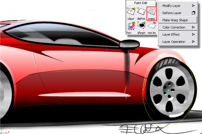

  5. 选择“Paint Edit”>“Make Warp Shape”
  6. 拾取任意数量的曲线以创建扭曲形状,然后单击“Accept”。在此示例中,我们将仅使用一条曲线。
    在该图像层中,已创建一个扭曲形状层。

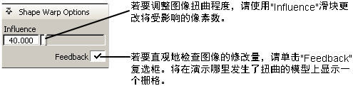

  7. 缩放椭圆并观察图像层动态变形情况。您可能需要更改绘画面板中的“Influence”滑块以获得令人满意的效果。

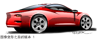

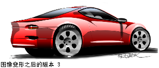

  8. 向左移动椭圆形状。
    在下面您可以看到这些更改。

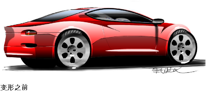

使摄影图像变形

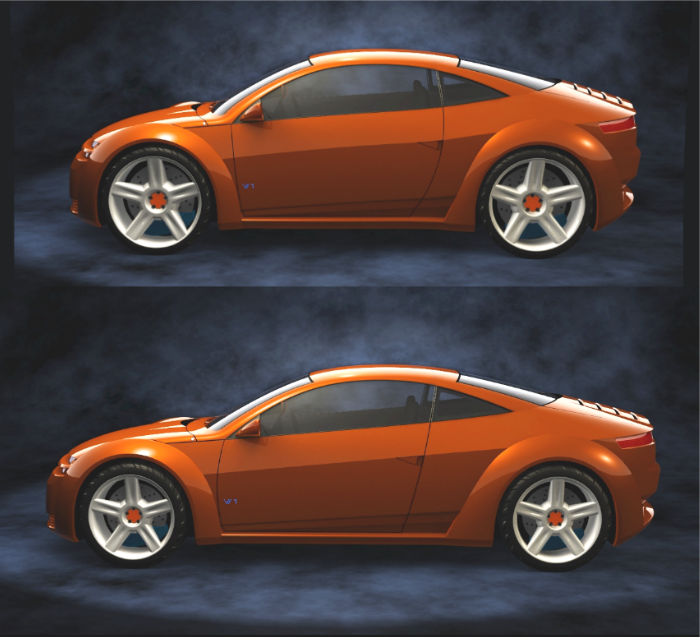

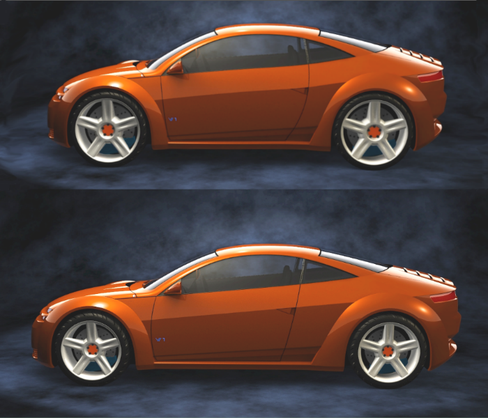

在此示例中,我们将使用与扭曲草图图像相同的过程,但这次我们将使用一个摄影样式源图像。假设,设计总监喜欢整体概念汽车,但希望缩短轴距,轻微提升车顶,并修改关门线。根据建模,该项工作的工作量将非常庞大,但使用曲线扭曲工具可以非常快速地实现此概念。
  1. 加载要修改的图像。
  2. 复制层并移动该图像,以便能够看到原始图像和扭曲的图像层。

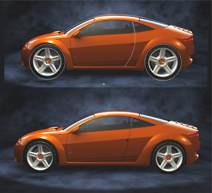

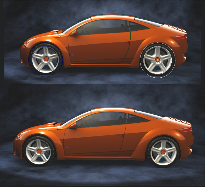

  3. 在图像上创建要充当扭曲约束的曲线。在此示例中,我们已在车轮和轮胎上绘制圆形以帮助保持最终扭曲的区域为圆形。
  4. 选择“Paint Edit”>“Make Warp Shape”并拾取要用作扭曲约束的每条曲线。
    注:
    请注意,可以使用任何类型的曲线(CV、编辑点、过渡、关键点等等)或曲面等参曲线。
  5. 打开“Canvas Layer Editor”查看已创建的新扭曲形状层。

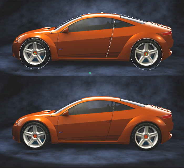

  6. 在变换或编辑用作扭曲约束的曲线之前,图像层中不会发生任何改变。在下面的图像中,我们已修改了所有曲线:现在比较两个图像。
    在下面的图像中,我们已禁用了曲线可见性,这样可以更容易地看到差异。
    如果您看得很仔细认真的话,将看到车轮的内部中心被意外扭曲,因为没有曲线用于约束图像的这一区域。
  7. 没问题!只需在车轮的当前中心添加另一个圆并使用中心圆和外部合金车轮区域创建另一个扭曲形状即可。
  8. 现在将车轮的中心移动到正确的位置。

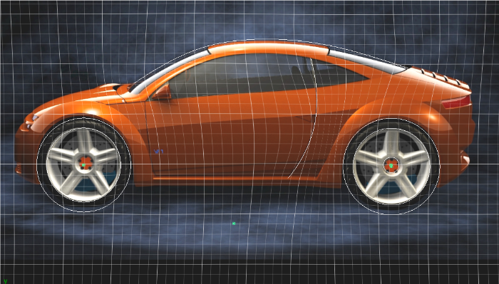

  9. 有时很难看出图像的哪些区域发生了变形以及变形的程度。选择该扭曲形状所用的任何曲线并启用“Feedback”。这会显示一个栅格,使您能够看到图像中扭曲的数量。

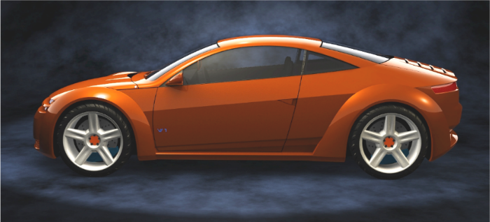

    下面的图像显示是最终的图像,生成该图像花费了大约 2 分钟的时间。
