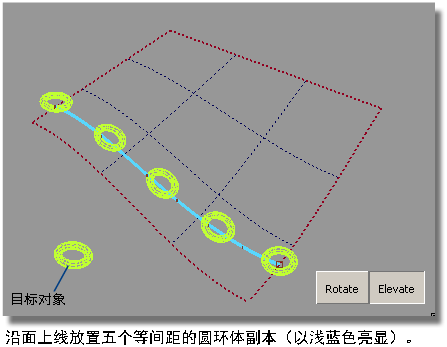

可用于沿曲线或曲面标注复制并放置一组目标对象的副本。
也可以指定沿选定曲线和点放置这些副本的方式。
目标曲线可以是自由曲线、面上线、等参线、修剪边或细分面片的细分曲线,也可以是连续的曲线序列。
该工具会在每个曲面标注点放置一个目标副本,而且在默认情况下,在选定的每条曲线上放置一个副本。连续的曲线序列被视为一个终点。
目标副本是有方向的,它们的局部 Z 轴与所放置点处的曲面法线对齐。
该工具会保留构建历史,在修改目标对象或终点曲线(或点)时将自动更新副本。

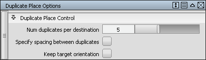

只有在启用“Specify spacing between duplicates”选项时,才会启用该模式。

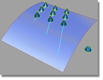

在下面的示例中,选择了一个由两个曲面组成的基本圆锥体作为目标。共计选择了三条面上线,作为此次调整的终点曲线。接受输入后,“Duplicate Place”工具会为每条终点曲线创建三个圆锥体副本,然后将它们放置到每条曲线上。启用“Specify spacing between duplicates”选项并指定距离后,将会按 3x3 排列方式整齐放置 9 个圆锥体。

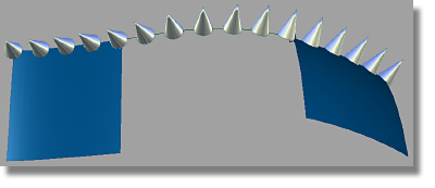

在下一示例中,沿由连续的曲线序列组成的终点(两个曲面边界及其间的一条过渡曲线)放置 16 个圆锥体副本。
然后,会要求“Duplicate Place”工具沿曲线序列的长度均匀分隔这 16 个副本(通过禁用“Specify spacing between duplicates”)。
可以看到该曲线序列被视为一个终点,而且圆锥体放置在过渡曲线上,所以它们会渐进旋转以匹配两个曲面的不同法线。
