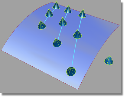

“Transform”>“Object Placement”>“Duplicate Place”工具箱
沿曲线或曲面标注复制并放置一组目标对象的副本。
目标曲线可以是自由曲线、面上线 (COS)、等参线、修剪边或细分面片的细分曲线以及系列连续曲线。
操作步骤
沿曲线放置对象的多个副本
“Duplicate Place”工具

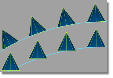

Keep target orientation
