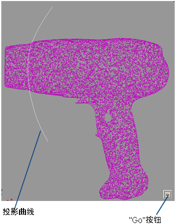

选择:
要投影的曲线(在与投影方向垂直的视图窗口中)或
投影向量,然后选择要投影的曲线。请参见
创建或编辑参考向量
单击右下角的“Go”
按钮。

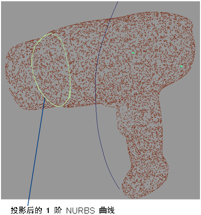

此时会在网格上创建 1 阶 NURBS 曲线。如果对输入曲线进行了修改,这些曲线也会随之更新。
注:
这些投影曲线通常称为网格上曲线。
