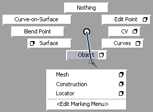

    将在鼠标指针的位置显示鼠标键的标记菜单。
  3. 按住鼠标键并向工具名称拖动。黑色的粗线表示鼠标指针的方向。
  4. 松开鼠标键即可选择亮显的工具。
