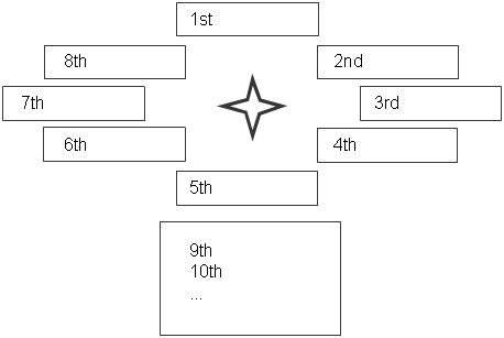

排列菜单上的工具和诊断材质球
标记菜单工具架上工具和材质球的顺序控制它们在标记菜单上占据的位置:
