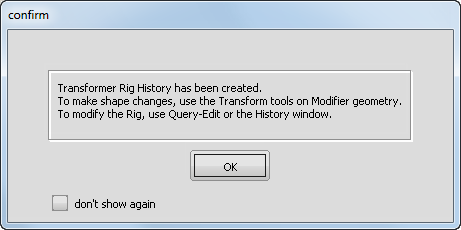

  11. 若要完成,请单击“Go”
    此时显示以下确认框:
    该消息提醒您已完成“Transformer Rig”设置,可开始使用 Alias 的其他功能。
  12. 单击“OK”关闭窗口。
