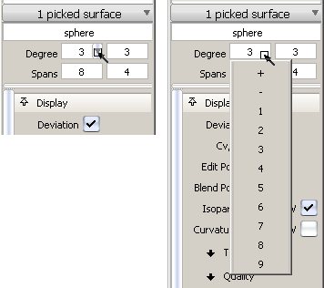

  2. 可通过以下两种方式之一编辑控制面板中的“Degree”或“Spans”字段:
    • 在字段中键入一个新值,然后按 键。
    • 将鼠标悬停在数字字段上,单击显示的箭头,然后从下拉菜单中选择一个值。菜单顶部的前两个选项为 +-,可分别用于将当前值增大和减小 1 个单位。
    对于曲面,最左侧字段表示 U 方向的阶数跨距数,最右侧字段表示 V 方向的值。
