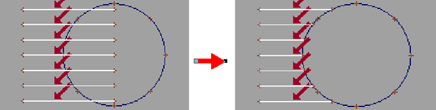

使用曲线,在一组曲线或面上线上一次性指定要修剪、打断或插入的点。
使用“Curve section”工具可以:
- 在一组曲线的以下位置定义点:
- 与自由曲线、曲面、参考平面或构建平面的交点。
- 特定参数。
- 到端点的特定距离。
- 然后使用这些点执行下列操作之一:
- 修剪曲线。
- 打断曲线。
- 插入编辑点。
- 创建经过交点的曲线。
在一组曲线与剖切曲线或曲面的交点处对这组曲线进行切割
- 选择“Curve Edit”>“Curve Section”
- 执行下列操作之一:
- 若要修剪曲线,请将“Sectioning Mode”设置为“Trim”。
- 若要打断曲线,请将“Sectioning Mode”设置为“Segment”。
- 若要在曲线上插入编辑点,请将“Sectioning Mode”设置为“Slice”,并将“Slice Creation Mode”设置为“Insert Edit Points”。
- 若要创建经过交点的新曲线,请将“Sectioning Mode”设置为“Slice”,并将“Slice Creation Mode”设置为“Create Curve”。
- 将“Sectioning Criterion”设置为“Geometry”,然后单击“Go”。
- 在曲线与剖切曲线/曲面相交的视图窗口中,拾取要修剪的曲线或面上线。
若要进行修剪,请单击要保留的曲线部分。红色箭头显示曲线的“保留”部分。
- 单击“Go”。
- 单击要用于剖切的曲线、曲面或构建平面。
