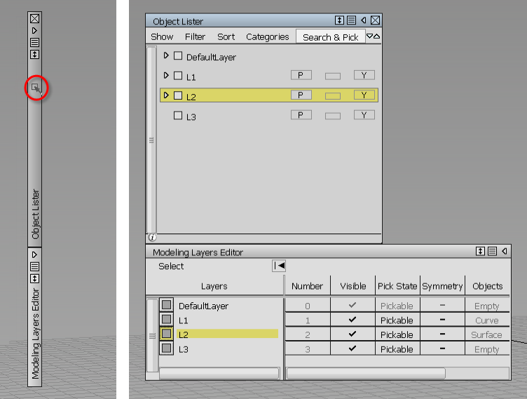

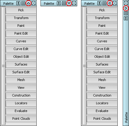

收拢/展开窗口

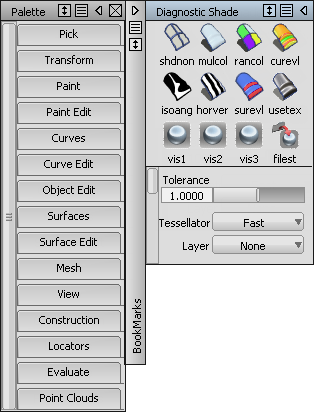

附加窗口
将控制面板、工具箱、工具架和某些窗口附加到应用程序窗口的边缘,以便它们可随应用程序窗口一起移动。相互附加窗口,以便可以作为一组移动和关闭这些窗口。
注: 只可以附加不论其当前操作如何均始终保持打开状态的窗口。无法附加选项框和工具控制窗口。
按住 键并拖动标题栏,直至边缘捕捉到应用程序窗口、面板、工具箱、工具架或窗口的边缘。
如果要相互附加项,固定面板的标题栏将变为较暗的灰色,表示它是父面板。
如果拖动父面板,附加的面板将随之一起移动。
关闭父面板时,附加到该父面板的所有面板也将关闭。若要重新打开该组,请打开父面板。
父窗口的自动隐藏状态和收拢方向将应用于其所有子窗口。
如果窗口族向左或向右折叠,单击族中任意窗口的标题栏即可折叠或展开所有窗口。
单击即可展开族中的所有窗口。

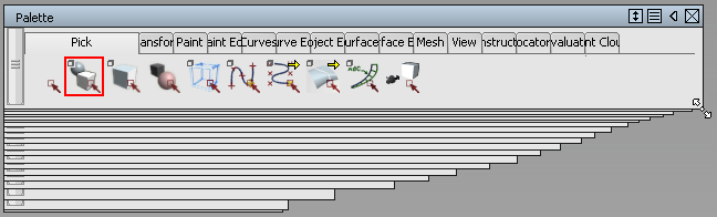

更改工具箱或工具架的方向
通过将工具箱或工具架调整为所需的方向,即可更改其方向。
