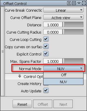

“Object Edit”>“Offset”
工具提供了一个新选项,通过它可以生成具有更好的 CV 结构(分布)的偏移曲线或曲面。
如果“Normal Mode”设置为“NUV”,CV 将仅在法线方向上移动,如“Transf rm CV”中的 NUV 模式。如果“Normal Mode”设置为“Off”,此工具的行为和以前一样,将尝试生成最准确的偏移,而不考虑 CV 结构。

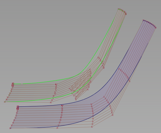

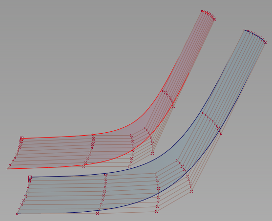

在下面的示例中,分别在“Off”模式(第一个图)和“NUV”模式(第二个图)下,将顶部曲面相对于底部曲面偏移 10.0 个单位。
Normal Mode = Off:准确度最高,但 CV 形成领结形。
Normal Mode = NUV:CV 分布更好,但偏移准确性略差一些。
