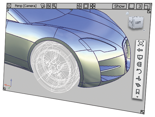

不像 ICEM 屏幕的右侧是“Special View Block”,在 Alias 中是 ViewCube 和导航栏,使用 Shift + Alt + 鼠标键 (Windows) 或 Shift + Command + 鼠标键 (Mac) 按钮进行查看时,它们会出现在透视窗口的右上角。
