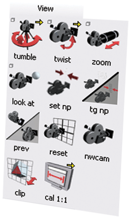

在窗口(正交或透视)中单击,然后从工具箱中选择“View”“Set Non Proportional View”,并拖动鼠标,以交互方式压缩视图。
若要将视图恢复为等比视图,请使用“View”“Toggle Non Proportional View”。
在透视窗口中,也可以单击导航栏中的“Non Proportional View Scale Set”图标 ,然后单击并拖动鼠标,以交互方式压缩视图。
单击导航栏中的“Non Proportional View Scale Toggle”图标 可将视图恢复为等比视图。
“View”工具箱中还提供了其他查看工具。
