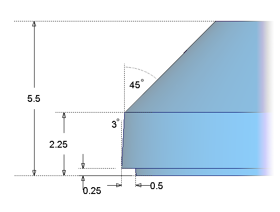

该 MP3 播放机的设计以斜面为特色。使用“Draft”和“Flange”工具创建侧曲面和分型线功能。
机壳的尺寸如下图所示。

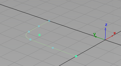

首先移动曲线,使其远离 Z 方向的中心线,以便为您将在本教程的后面部分创建分型线功能留出一些空间。
  1. 最大化“Perspective”窗口。
  2. 选择“Pick”>“Object” 并拖动一个拾取框,框住所有曲线将它们选中。

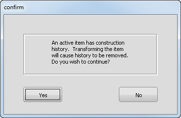

  3. 选择“Transform”>“Move”,键入 r0,0,0.25,然后按 Enter 键沿 Z 方向将曲线向上移动 0.25 mm。
  4. 系统将询问您是否打算丢弃与圆角曲线相关的构建历史。回答“Yes”

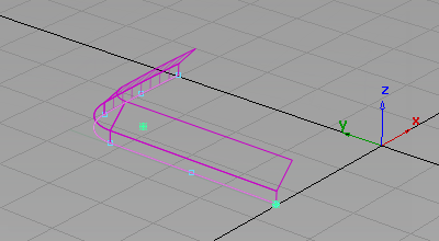

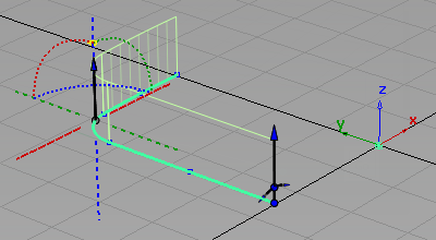

  5. 现在使用“Draft”曲面创建侧壁。

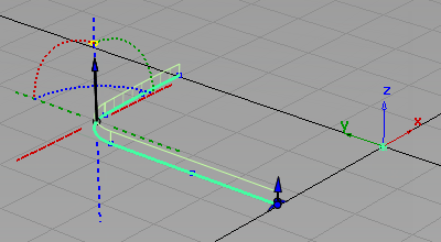

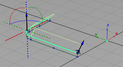

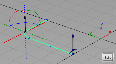

    在曲线仍然处于选中状态时,选择“Surfaces”>“Multi-Surface Draft”。双击此图标打开选项窗口。开始时使用默认的拔模设置,然后在创建曲面后对其进行修改。
    拔模操纵器显示。

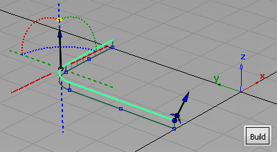

  6. 单击“Build”创建曲面。
    已构建默认拔模曲面。默认拔模方向为 Z 轴正方向,此方向适合于您的设计。
    提示:
    若要更改拔模拉伸方向以用于将来的设计,请单击表示轴的虚线和圆弧。

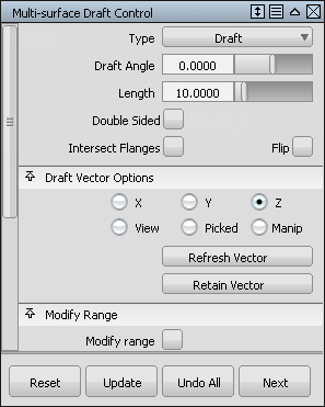

  7. 现在修改拔模角度和曲面长度,使其满足所需的尺寸要求。
    在“Multi-Surface Draft Control”窗口中,对设置进行以下更改:“Draft Angle”改为“-3”度,“Length”改为“2”,然后单击“Update”
    将根据新设置重新构建拔模曲面。

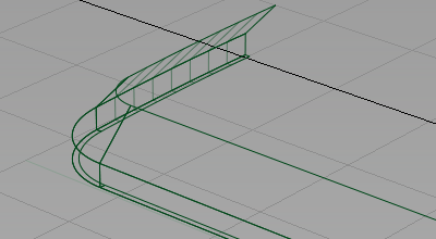

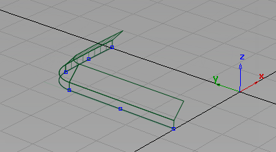

  9. 现在,构建斜面。
    双击“Multi-Surface Draft”图标再次打开选项窗口。对设置进行以下更改:将“Angle”改为“-45”度,将“Surface Depth”改为“5”
    注:
    您可以构建近似长度的斜面。稍后会使用 MP3 播放机的前表面将侧壁修剪为正确的高度。
  10. 拾取拔模曲面顶端的三条边作为新的拔模曲面的输入曲线。
  11. 单击“Build”创建斜面。
  12. 选择“Pick”>“Nothing”以完成拔模曲面。

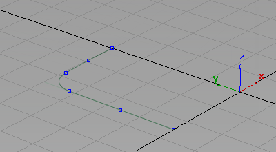

凸缘曲面只能从曲面边构建,而不能从曲线来测量其角度,因为它根据曲面边而不是拔模方向测量其角度。因此,首先将曲线作为模板,以便更容易选择曲面边。
  1. 选择“Pick”>“Component”并修改选项,以便仅选中曲线。
    提示:
    您可以双击“Pick”>“Component”图标来设置选项窗口中的拾取选项,也可以使用菜单栏下面的小图标进行设置,如下图所示。
  2. 跨模型拖动拾取框。只有曲线被选中。
  3. 选择“ObjectDisplay”>“Template”将选定曲线转换为模板。

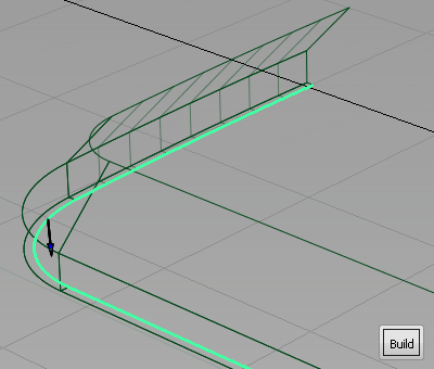

  5. 将“Construction Type”从“Draft”改为“Normal”
    将“Angle”改为“3”,将“Length”改为“0.5”
    注:
    3 度的角度与侧壁上 3 度的拔模角度相抵。因此,构建的凸缘曲面将与地平面平行。
  6. 单击侧壁的下边。
    单击“Build”。此时将创建小的凸缘曲面。

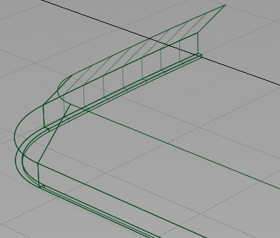

  8. 为了完成侧壁,需要创建另一组凸缘曲面,使其与中心线相交。
    再次选择“Surfaces”>“Multi-Surface Draft”,并双击此图标以打开选项窗口。
  9. 将“Angle”改为“0”,将“Surface Depth”改为“0.25”
  10. 选择您刚刚创建的凸缘曲面的三条边并单击“Build”
  11. 选择“Pick”>“Nothing”以完成凸缘曲面。

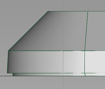

    曲面的侧面轮廓显示了精确地创建拔模角度和分型线细节的方式。
