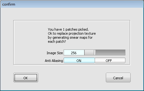

- 在“Projection”纹理的控制窗口中,单击“Effects”部分下的“Convert to Smear”按钮。
- 此时将出现一个对话框。
默认的“Image Size”为 256 平方像素。将创建图像文件并设置其大小,使“Image Size”与最大选定曲面的最长尺寸相对应。如果选择了多个曲面,则其他图像文件会等比变小。有效范围是 8 到 1024 像素。
提示:
图像文件越大渲染所需的内存越多,而且根据渲染规范的不同,较大的图像文件可能不会显著提高渲染质量。在大多数情况下,建议使用“Anti Aliasing”,但“Convert to Smear”操作所需的时间是“Anti Aliasing”设置为“OFF”时所需时间的五倍。
注:
“Convert to Smear”会将新生成的图像文件放置到当前项目的“PIX”文件夹中的某个子文件夹(该子文件夹具有与要转化的材质球相同的名称)下。
- 单击“OK”。在信息行中会显示信息。
最右端的进度条指示图像的当前创建状态。
