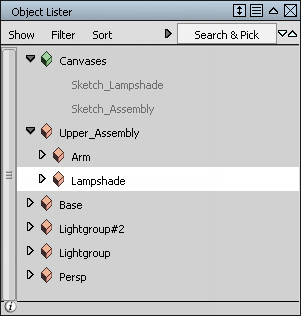

模型中仍保留有先前创建的组。

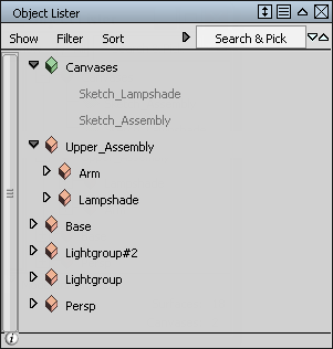

  1. 在“Object Lister”中,单击“Upper Assembly”左侧的箭头 。此时将显示“Lampshade”和“Arm”子组。
    您可以利用这些组和子组移动和旋转台灯的不同组件。
  2. 最大化透视视图。

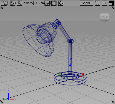

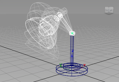

  3. 单击“Object Lister”中的“Upper Assembly”组。
  4. 选择“Transform”>“Rotate”。使用鼠标中键 围绕 Y 轴旋转上部组件。

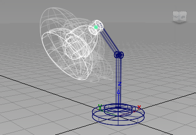

  5. 在“Object Lister”中,单击“Lampshade”
  6. 在“Transform”>“Rotate”工具仍然处于激活状态时,使用鼠标中键绕 Y 轴单独旋转灯罩。

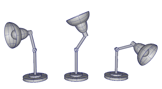

    通过拾取各个组并将其绕 X、Y 和 Z 轴旋转,可使台灯呈现不同的姿势。

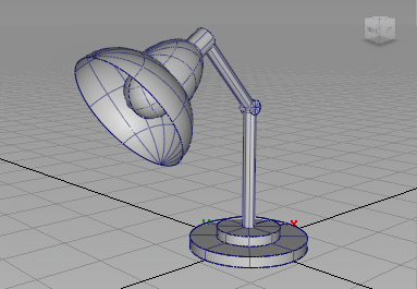

可以对线框模型进行着色显示,使几何体更为逼真。在 Alias 界面右侧的“Control Panel”中访问诊断着色显示。
注:
如果未显示该面板,请选择“ObjectDisplay”>“Diagnostic Shading” 使其显示出来。
  1. 选择“Pick”>“Nothing”
  2. 选择“Multi Color” 着色图标 ,将场景中的所有对象着色。
    若要返回到线框视图,请选择线框图标
