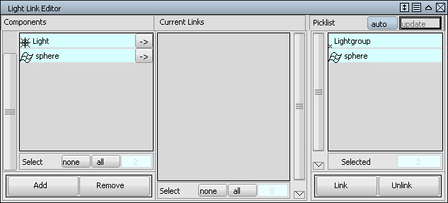

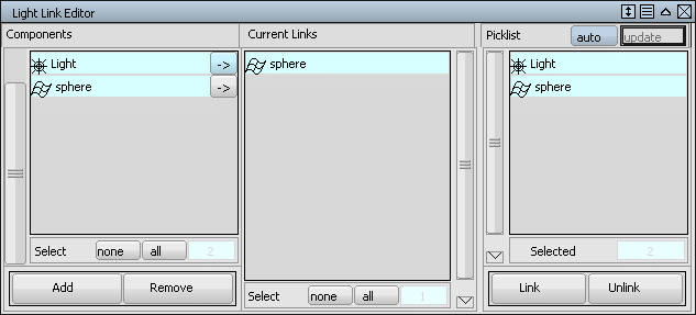

可以使用“Multi-lister”中的“Link Lights”工具或者使用“灯光链接编辑器”将灯光链接到曲面。
请参见“Render”>“Multi-lister”
中的“Link Lights”。
在“Components”列表(位于最低的组件级别)中和“Picklist”中会列出所有活动灯光和曲面。
若要更改“Picklist”中的灯光和曲面列表,请参见“Render”>“Editors”>“Light Links”
如果在“Picklist”中未列出任何灯光或仅列出灯光,则会显示一个警告框。请确保您的选择中既包含灯光,又包含曲面。
