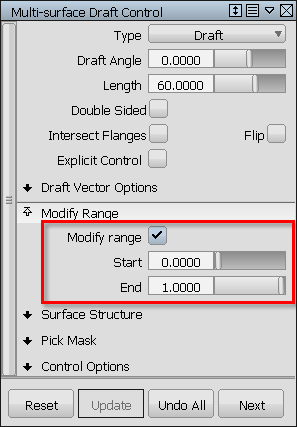

“Multi-Surface Draft”工具的“Modify Range”选项
我们在“Surfaces”>“Multi-Surface Draft”中增加了一个“Modify Range”选项。
选中此选项可使蓝色箭头操纵器显示在拔模曲面上。拖动这些箭头可修改拔模曲面的范围。(选中后,箭头会显示为黄色)。可以沿各方向这些箭头拖动到输入曲线的端点。
拔模曲面的范围(橙色)从 0.25(起点)到 0.75(终点)。
您还可以使用“Start”和“End”滑块,而不是拖动箭头。将这些滑块设置为 0.0 和 1.0 可重置原始范围。
注: 如果未选中此选项(默认),则拔模曲面延伸到输入曲线的端点。
